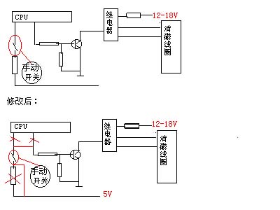

如图:
这样改法能省电吗?其实这样改法破坏了CPU的一些安全保护和功能,并没有达到省电的效果啊,
如真能省电,还望你详细说明一下如何省电,谢谢
你开网吧吗? 你的机器多吗? 假设你有80台以上的机器 你每月电费是多少?
这样修改后 你每月至少能节省300-500(0.60以上/度) 不能 我请你吃饭。
一楼的老大,能说详细点吗?
您画的那个电路图好象是原理图,不知道为什么,不能公开细节吗?
看样子,大概是控制消磁线圈,在网吧里客户喜欢重启,每次重新启动显示器都会执行消磁动作,因而浪费电力。我说的对吗?
看您的图纸,那个CPU应该是显示器里的吧。改成手动消磁确实好啊。
我说的对吗?老大。
呵呵~~ 是的 CPU 是显示器里的 这个电路是一般常见显示器的消磁线路。可能个别品牌的显示器有出入 但是原理都是这样的
其实不需要详细的资料 只要找到相关的元件即可。我给你说几个参数好了
继电器的左边哪个黑色的圆圈是三极管。原电路中就有 不用动,在三极管的基极可以串入4.7-5.6K的电阻 直接接入5V 供电 然后串接开关。 把CPU的控制端和指令输入端切断这对CPU 不会造成任何不利的作用。红色的“叉”代表切断 红色的连接线是改动的地方。
一般情况下 显示器旋转不要超过90度 或者 开机时间 不超过24小时 一般是不会有剩磁的。大部分时间不需要消磁。但是我们的显示器不是智能的 每次开机 甚至重新启动主机 都会对显示器消磁。我测过 开机瞬间 消磁电流 17“显示器一般都会超过1.5A以上 这样改过以后 我们只要在需要的时候 消磁即可 平时不用消磁。
另外告诉你一个更简单的办法 直接拔掉消磁线圈,在外部买一个消磁棒 也可以 不过有个别显示器使用的是辅助加热式的消磁电阻 这样做的效果 不如上面的办法。

至于老大说的详细资料,看一下显示器的电路图就可以了,大部分CRT显示器的消磁电路都差不多,消磁线圈,PTC,继电器,最简单不过。确实,没有必要没次开机都执行消磁动作。
二楼的老兄没弄明白,以为是主机里的CPU来着,可能是DIY多了,大部分DIY对显示器的介绍都很少,实际上,显示器也有CPU,严格来说是单片机,完成显示器的控制,相关设置的修改和参数保存(这个与操作系统的设置是不同的,当然操作系统里也可以修改,某些高级的显示器,通过操作系统中安装显示器的工具软件就可以调节很多参数)。
这样修改,不单省电,而且可以减少开机时的电流冲击,在网吧里经常可以看到这样的现象,旁边的机器开机,自己的显示器图象一晃,有干扰。如果同时开机的机器太多,而稳压器不是太好的还可能过载而跳闸。

楼上的老大,一楼那位的意思是装个手动开关去控制消磁电路,并没有控制整个显示器的电源,再者,现在显示器的电源一般都是双电源设计,一个辅助电源,功耗很小(就是待机的那10W),提供给显示器的单片机工作,主电路一般是停止工作的。这些电路没有必要去更改。

你的资料很全面 但是你理解错误
1 X射线的保护 控制的不是这里.
2 PTC元件的工作原理 你非常明白 但在具体线路上 你还理解的不够.或者说 你还没有彻底看清 显示器消磁电路的设计
3 我已经说了 显示器旋转不要超过90度(主要是地磁的影响) 或者 开机时间 不超过24小时 一般是不会有剩磁的。也就是说一般我们不用消磁。
4 关于你说的AT电源的问题 这个线路我已经设计完毕 只是没有找到合适的厂家生产,在ATX 电源上 实现 全自动关机 包括显示器电源 只需增加5元左右的成本。在配合这个消磁电路那么就更省电了。如果你有合适的厂家介绍 那么就感谢了。
“我好怀念以前的AT电源时代(只需按一下主机开关就关掉了主板电源和显示器电源)。。。。。。” 用你这个办法会损伤硬盘的…
显示器 消磁电路 大部分的生产厂家 考虑的用户是24小时甚至更长时间不关机的,所以在设计消磁电路的时候 使用了CPU 控制 那么是怎样控制的呢
主电源打开后CPU 加电 控制继电器吸合 给消磁电路共电 这个时候 有一个时间延迟 (这个时间 大约是PTC 元件达到最高阻值状态的时间) 然后断开 这时PTC元件失去电压 温度逐步下降 阻止也随之下降 等待下次消磁动作 根本不需要关闭显示器等待。这是市场上常见的显示器设计 不同于电视机。
如果主机进入待机状态 这时CPU的不到 视频信号的“同步头” 那么CPU 就会判断主机没有开机 或者待机 然后自动切断 显示器的主共电 ,显示器进入省电模式,但是这个时候 显示器的CPU 仍然工作在监控状态。 (这里需要说明的是 很多显示器没有省电模式) 当主机开机 或者从待机状态唤醒后 输出视频信号 显示器CPU 判断 主机运行,这时CPU 会输出指令 让消磁电路动作 进行消磁 (其实这个时候完全没有必要)同时打开主共电电源。
因此大部分的显示器的消磁电路 不是始终处于加电状态的 也就是说PTC 元件大部分时间是处在低阻状态 等待消磁动作的

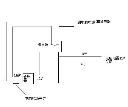

能不能这样:
从主机电源引一个12V的电源出来,接入一个继电器,这个继电器控制着显示器的电源,于是,只要一开主机,电源输出12V电源,继电器吸合,显示器供电,使用…关机,电源不再输出电力,继电器断开,显示器断电…
这样的做法 不能切断主机电源,主机在关闭的时候 电源部分仍然工作 (只是功耗小了)
我们的目的是 没有人上机 主机电源也要切断,安全又省电。设计要简单 成本要低,改造要容易。
――――――唯一缺陷 这样远程开机是不可能了 。

好吧 我们来看看工作量增大了多少 自今日起(5月26日) 我拔掉所有显示器消磁线圈 暂时不更改线路 等到第一台机器需要消磁时 我再来顶…
至于能省多少电 要等几个月以后平均起来再和以前的比 就知道了

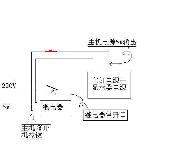

如果想把主板电源也彻底关掉,那也可以这样做:
由网吧提供统一的5V直流低压电源,送到继电器,并由主机箱电源按钮控制继电器的闭合,同时,继电器的常开口接电源插座或主机电源及显示器电源,同时,由主机电源接出一个5V的直流电源并联到继电器,如图。这样,当按下开机按钮,继电器吸合,主机供电,主机电源输出5V电源到继电器,保持继电器吸合,这时松开主机开机按钮,继电器自锁,于是电脑正常使用,如果要关机,主机电源不再输出电源,继电器断开,电源断电。
有一个大BUG,那就是这样改造后,不能按主机箱上的关机键关机了,不过,可以再稍微改造一下,也就是说,再加个关机按键,就可以解决这个问题了,如图中红色部分。当按下红色按键,主机电源输出到继电器的电路被切断,继电器断开,主机也就关闭了,但这样,可能要改造主机箱,较麻烦。

能不能这样:
从主机电源引一个12V的电源出来,接入一个继电器,这个继电器控制着显示器的电源,于是,只要一开主机,电源输出12V电源,继电器吸合,显示器供电,使用…关机,电源不再输出电力,继电器断开,显示器断电…这样的做法 不能切断主机电源,主机在关闭的时候 电源部分仍然工作 (只是功耗小了)
――――――唯一缺陷 这样远程开机是不可能了 。==========================================
由网吧提供统一的5V直流低压电源,送到继电器,并由主机箱电源按钮控制继电器的闭合,同时,继电器的常开口接电源插座或主机电源及显示器电源,同时,由主机电源接出一个5V的直流电源并联到继电器,如图。这样,当按下开机按钮,继电器吸合,主机供电,主机电源输出5V电源到继电器,保持继电器吸合,这时松开主机开机按钮,继电器自锁,于是电脑正常使用,如果要关机,主机电源不再输出电源,继电器断开,电源断电。---------------
