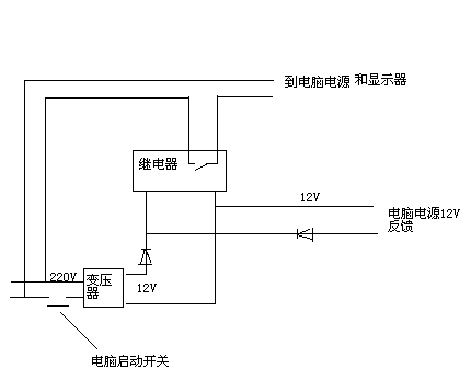

让我们的电脑更省电――巧改消磁
这个办法好,就是那个变压器要找个好点的,否则,又是一个隐患啊。变压器到继电器是不是要加个二极管隔离啊?

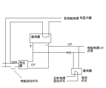

惨了,我忘了一点,继电器应该用双连的,另一个隔离开关接在电脑的POWER开关上,不然ATX电源的电脑开不了的,
还有,变压器只是用几秒的,如果继电器功率不大,可以用电阻电容降压也行的,只是记得,装在电脑机箱内要注意电磁干扰,220V电源线应该需要屏蔽吧?
修正:多加个继电器,不要用阻容电路降压
老大,ATX电源在机箱上的那个开关好像是不需要一直接通的,而且长时间接通了好象不行吧。
用阻容电路降压,然后又要和主机的12V输出电路连通,这个隔离怎么解决呢?

不安全啊,怎么能把220V的强电加到主机箱的微开关上呢,不怕火花??不怕有人被电…
还有啊,怎么关机啊,看电路,只能用软关机了!

不好意思,昨天看到楼上朋友的图,临时想到的,后来再想还有问题也要解决,正想修正的,但断电了,晕倒,在这里说声对不起,
对于ATX电源的开机关机问题,也可以解决的,只是以上几个元件还不够,应该多几个,,有点电工的知识都能想得到解决办法的,只是成本多了一点而已,对于阻容降压,为了安全,就不要用在这里了,再多个继电器吧,

你设计的是不合理的哦~~
你哪个主机反馈电源12V 整流 用不了几次 就回出问题的啦~~~ 不要仅仅考虑原理是可以的 还要具体电路具体分析哦~
给你提个醒 你那两个继电器 在某中情况下是串联的 尽然没有保护二极管?! 你想知道它们形成的逆程电压有多高吗? 最起码你哪个12V变压器和主机电源12V 的整流二极管是承受不了的了。更何况是两个叠加…

呵呵,谢谢你的提醒,上图也只是个原理图,我记得这个贴的其中一篇我是这样说过,理论和实际是有很大差别的,首先得在理论上行得通才行的,然后才投入实践,发现问题加以修正,甚至还要预测到由于某个元器件将来的损坏而可能造成的进一步破坏。。。(所谓的保护电路),我想也没有人会将上图原搬照套的用在实际中吧?
当然,比如变压器过后要整流滤波甚至还要稳压,继电器两端加反向二极管。。。。。。。。这些都是基本知识
现在我所担心的是上图不能可靠的关机,请大家分析一下,我们软关机后,如果关机程序没问题话,倒没什么,如果有问题呢?软关机关不了呢?那应该如何关机呢?

厂家生产是根据 电路图来的 原器件的排布以及走线都是有一定要求的…如果原理图设计就有错 那么…呵呵~!
其实你哪个二极管 所处在的位置 可不仅仅是你想的哪个 “隔离”作用哦~~它在哪个地方准确的说应该叫做“升压”二极管

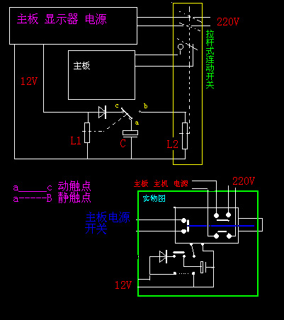

这是我设计的电源。 如果想这个电路更稳定 可以再添加两个元件,你知道在什么位置吗?
需要说明两点
1 如果是有盘机器 最好是软关机 这样不会损伤硬盘
2 如果想很好的 推广这个电源 还需要设计一下机箱 ,我已经设计完毕 只是图纸不好发。
我仅希望能有厂家看到这个图 能够生产出相关产品 造福于大家
