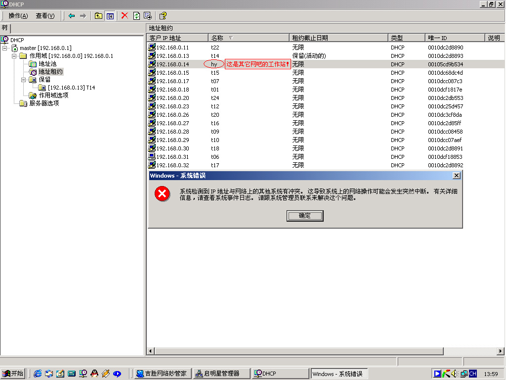

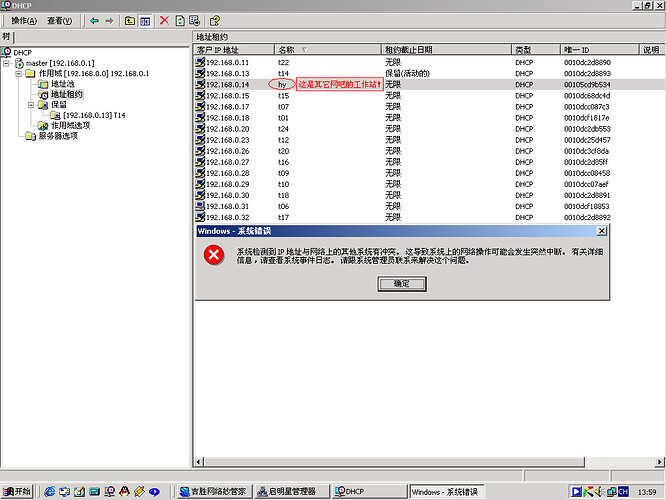

各位无盘高手!请先看图,不知你们有没有遇到过同样的问题:
我的服务器IP是192.168.0.1 子网掩码是255.255.255.0
但带路由的ADSL接上互联网后,服务器的DHCP就出现了和我同一个城市的网吧工作站或公司的工作站,引起IP冲突,导致我的服务器上不了网,无盘工作站频繁死机或开不了机!
好头痛啊!!!
在半个月前,一切都很正常。其实系统什么都没变,它就无故地出现这种情况!
不知哪位高手能帮小弟解决这个大灾难!我将感激不尽!!!!
谢谢! :cry:

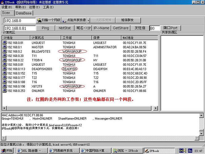

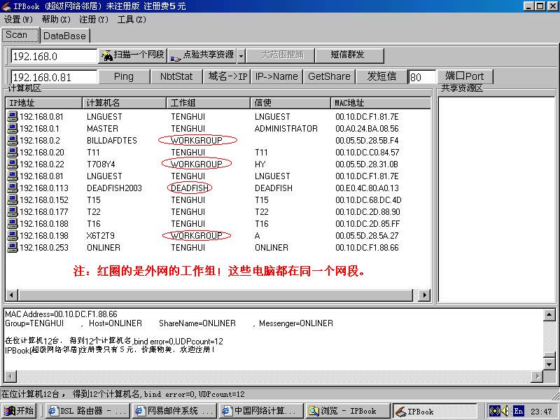

我今天用一个查IP的工具,请各位看看以下这张图,可以发现到对方的服务器IP也是192.168.0.1,和我的服务器IP一样。必竟我的是无盘站,工作站所有资源都来自于服务器,当对方服务器启动时,就跟我的服务器IP冲突,从而导致我方的服务器IP中断,使工作站引起死机。
不用DHCP,直接固定IP地址,这个方法只能保证工作站能正常开机,但不能保服务器IP与外网服务器IP冲突。
换网段也是不能彻底解决问题。
至于“LZFKDJ”说的有人在攻击我的机器,这个我暂还没发现到,因为ADSL路由器的防火墙我不知道如何设置?
所以还请各位大哥再次帮小弟想想办法!谢谢!!! :frowning:
